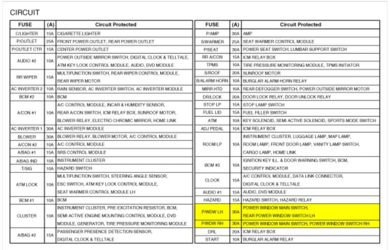

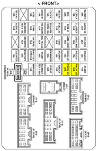

Försöker lokalisera säkringar men blir inte klok på vilken som är kopplad till elhissarna.

Säkring_inne2.jpg Säkring_inne2.jpg Visad 4095 gånger 35.76 KiB
