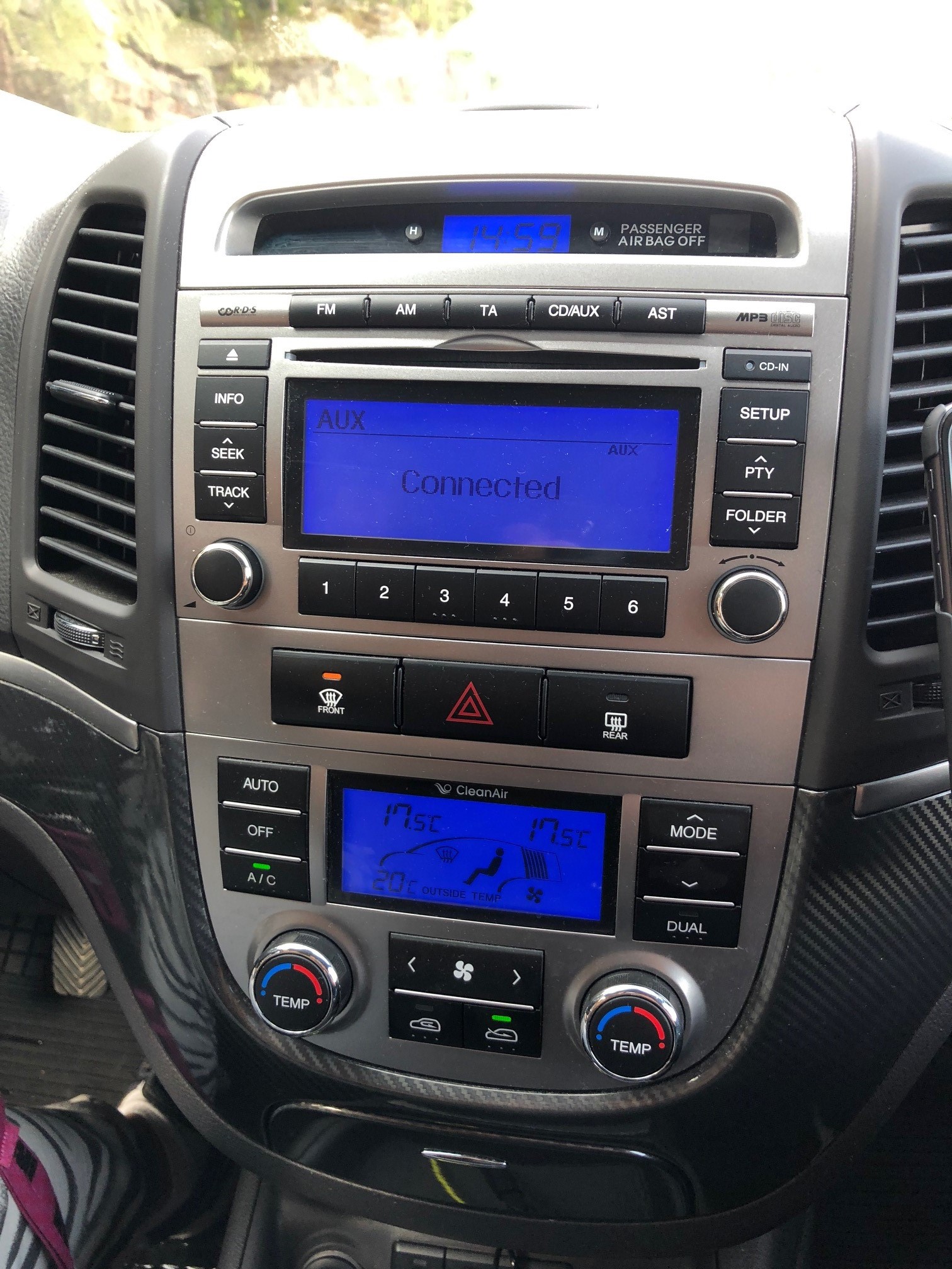

Har precis köpt en Santa Fe 2010 och är mycket nöjd med det mesta, utom stereon.
Skumt att den inte har blåtand kan jag tycka.
Jag skulle vilja byta ut den mot en 2-DIN stereo (kikar på en Pioneer Carplay) men skulle
gärna vilja ha lite tips på vad jag behöver för detta,hur mycket jag behöver byta ut och var jag köper allt.
Tack på förhand, verkar vara en guldgruva detta forum för en nybliven Hyundai-ägare!
edit: kan det vara en sån här jag behöver ? och räcker det isf med den?
http://www.bilstereohornan.se/stereoram ... ta-fe:4198
Re: Byta standardstereo på SF 2010 till 2-din
Den har inte dubbel-DIN nu alltså?
Ja, då behöver du hela ramen du länkade till..Om du inte köper en enkel-DIN med utfällbar skärm.. ;-)
Jag gillar ju MDS.se
Tycker jag fått tillräckligt bra tips och support därifrån för att bli en återvändande kund där. Kolla med dem vad du behöver.
Förutom någon adapter mellan gamla o nya kablarna, så vill du säkert ha kvar funktionerna i ratten = kabel till det.
