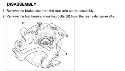

Skärmklipp.JPG Skärmklipp.JPG Visad 9385 gånger 38.03 KiB

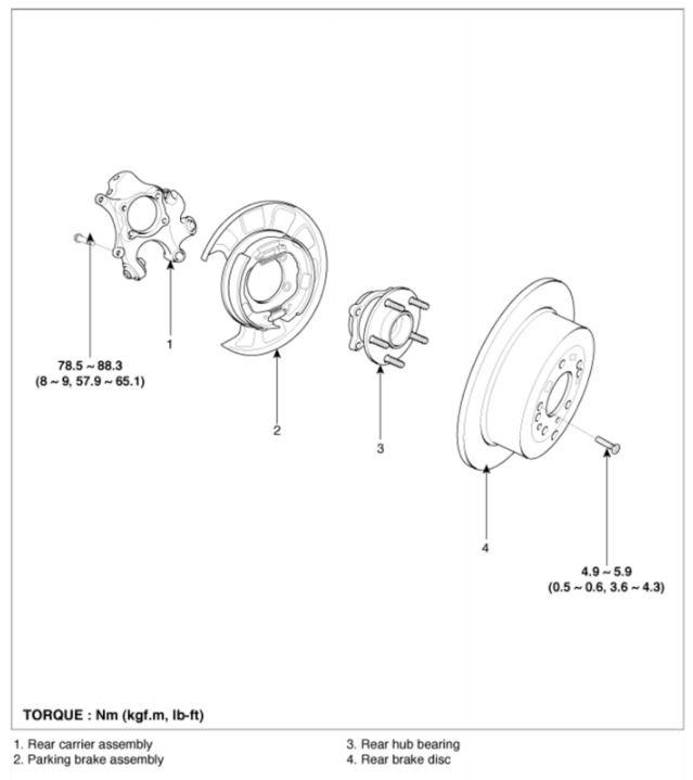

Nu har jag inte gjort detta, men det verkar ju som om det är hanterbart. Bara man kommer åt bultarna som håller lagerhuset/huben.
Skärmklipp.JPG Skärmklipp.JPG Visad 9385 gånger 23.45 KiB

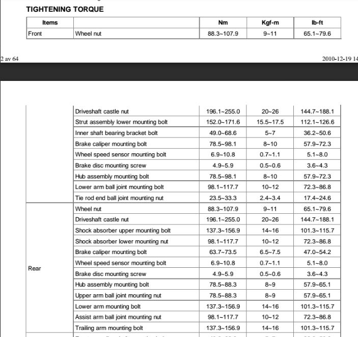

Re: Byta hjullager
Torques.JPG Torques.JPG Visad 9376 gånger 90.82 KiB
