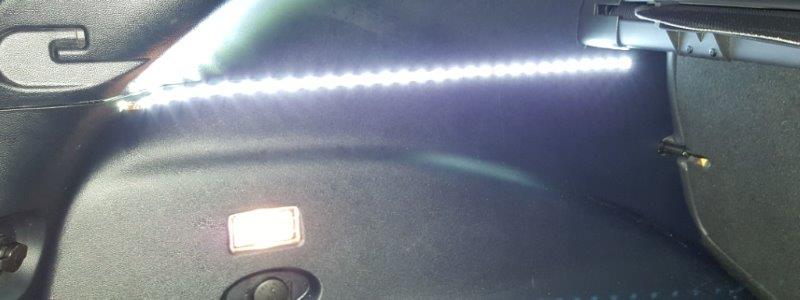

I min I40 som jag haft i över 4 år har jag liksom i min Ix35 som jag har nu, klistrat in en ledslinga 12 v som finns på rulle, borrat ett litet hål ovanför befintlig lampa och skarvar i hop kabeln med ordinarie kontakt till originalbelysningslampan (som ju är ett skämt) .Det blir en helt underbar belysning i skuffen, gör samma på andra sidan. Klistra dessa typer av ledslinga under framdörrar, som lyser helt underbart under dörren vid öppning, likaså för belysning av golven i bilen (under säten fram, bak och under instrumentpanelen) Kopplas till innerbelysningslamporna. Denna typ av led kan klippas var 3 lysdiod, så dessa kan lysa överallt med mysken, funkar med fjärr dimmning för justerbar styrka
