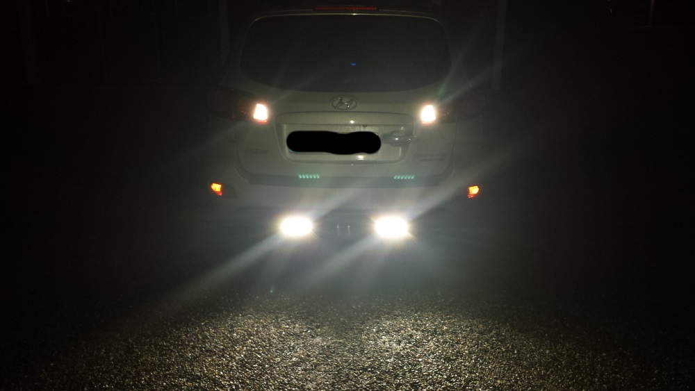

Annars om du vill ha backljus ström på kontakten gjorde jag på min -07 1.bytte till en 13 polig kontakt ( tvinade bara ihop dimljus avstängningen när man har släpen där för den jävlas bara!)( kommer inte in nån skit i den) samt att från v sida inne i bilen ( man måste loss med plasten ( tar ca 1 minut att loss) sedan där inne kan man ta + dirr när man lägger i backen :) så lyser eventuella extra lampor på bil och släp ( satte även in en knapp så man kan köra lamporna även om man inte har i backen! samt så att man kan stänga av dom under sommaren :) (passade på när man lix hade loss skiten och stoppa in en ny radio + en backkamera:) http://www.hyundaiforum.se/viewtopic.php?f=32&t=6836 ( bilder om du bli sugen) annars 58 är ju bakljus och går säkert göra nån fuling och stjäla ström från den till ett tomt stift :)
2014-12-11 15.18.54.jpg 2014-12-11 15.18.54.jpg Visad 7419 gånger 106.75 KiB
