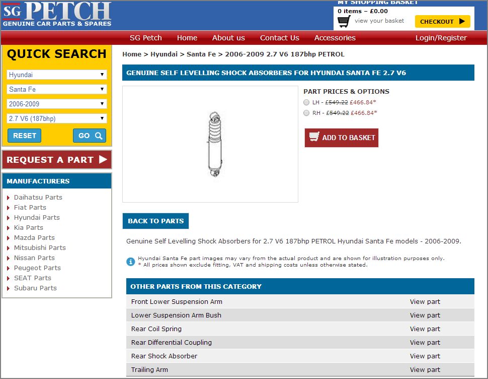

Vill minnas att jag sett ombyggnadskitt...minns inte var just nu.
Hittade dock org.dämparna. De var inte gratis de heller.
sh.JPG sh.JPG Visad 2658 gånger 122.92 KiB
http://www.sgpetchparts.co.uk/hyundai/s ... 12235.html" onclick="window.open(this.href);return false;

Tack Anders! Jag såg också de där... 10 loppor bara för att få Hyndan att sluta gneka .... njä...
Jag fick tipset att köpa bra gasdämpare och ska byta ut de gamla så fort paketet kommer... kanske att jag måste byta fjädrar också, men det blir i alla fall bara 1/3 av priset för nöjet att självreglera.... :shock: Sitpil!
