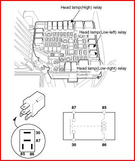

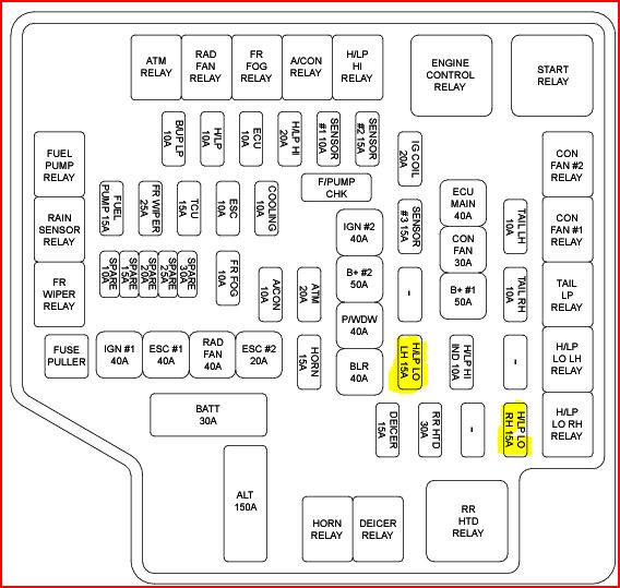

Har en Santa Fe 2007 och igår slutade både parkeringsljus hel- och halvljus att fungera.
Jag misstänker att det är en säkring, men jag är inte helt säker på vilken av säkringarna som är till vänster framlampa. Någon av er som kan, eller har ni något annat tips på vad som kan vara fel. Lampan lyste när jag startade bilen, sen slockande den.
Blinkers på den sidan fungerar, jag har bytt halvljuset (funkade inte heller), men eftersom även positionsljuset även slockade så misstänker jag att det är något annat...
Snabb hjälp då jag har besiktning imorgon...

relay.JPG relay.JPG Visad 4503 gånger 28.01 KiB
Utöver dessa relä ska det vara två st 15A säkringar om jag lyckats hålla ögonen rätt...
fuse.JPG fuse.JPG Visad 4503 gånger 80.35 KiB
