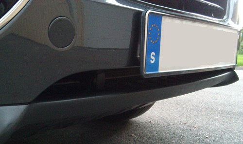

Original genomföring fungerade bra. Bara att göra ett extra hål och täta med svart badrumssilicon. Ett tips är att först vika upp originalgenomföringen en aning och peta in en liten ficklampa (liten som ett aaa-batteri) så ser man från andra sidan (bakom handsfacket) var det lyser så att man kan navigera lite kring var kabeln kommer ut. Det är rejält trångt bakom handskfacket men det löser sig med lite tålamod. Handskafacket vinklas med fördel ner helt (d.v.s. skruva bort de två låsen på handskfackets inre sidor och haka tillfälligt av dämparen så att luckan kan öppnas maximalt).
Vidare behöver man inte såga upp ett hål i kofångaren om man inte vill för själva uttaget till värmaren. Det går utmärkt att fästa med medföljande bygel längst ner i luftintaget vid kylaren. Det är precis så att det passar.

uttag.jpg uttag.jpg Visad 5931 gånger 53.62 KiB
