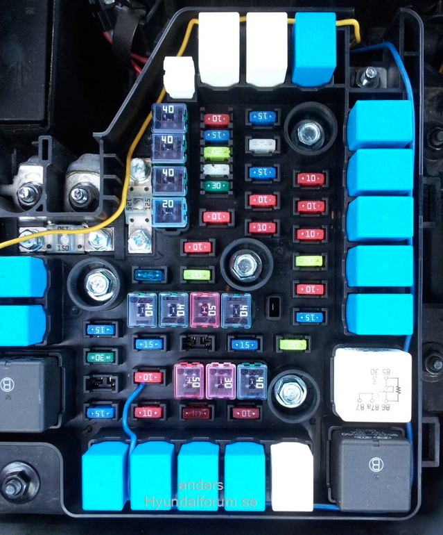

Har precis köpt min första Hyundai, det blev en Santa Fe, 2012. Tänkte montera en LED-ramp fram.
Men i denna j…vla kyla, så har jag inte tålamodet att mäta vilken kabel för helljuset som går in i lamphållaren, gärna också berätta vilken kabelstam det är som ska användas. Tänkt stjäla 12V till relä.

Enklast är nog att ta styrströmmen till relät inne i säkringslådan se bild. 10A med blå kabel inlagd. Nu finns det ju smidiga strömtjuvar med säkring i, om man är åt det seriösa hållet ;-)
Sen kan man dra ut den ur lådan tillsammans med de andra kablarna.
