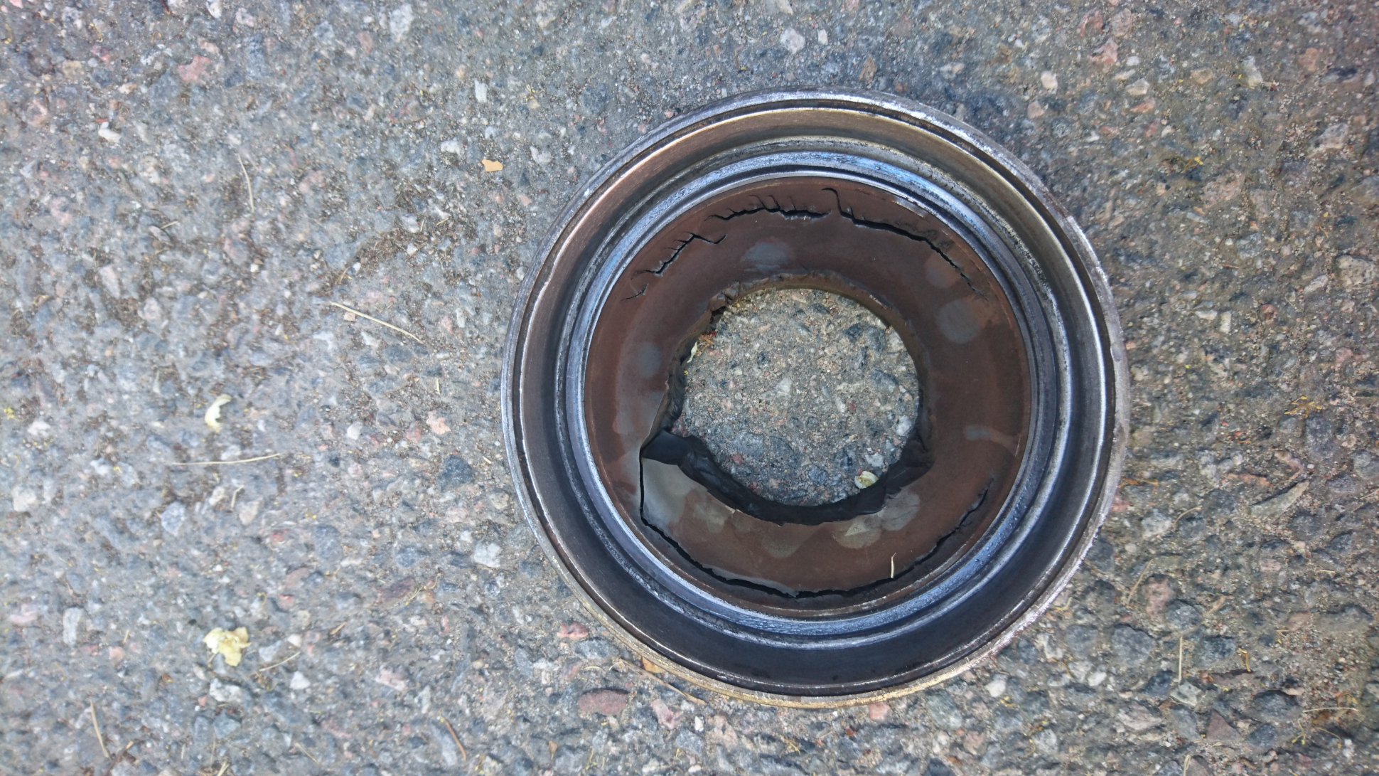

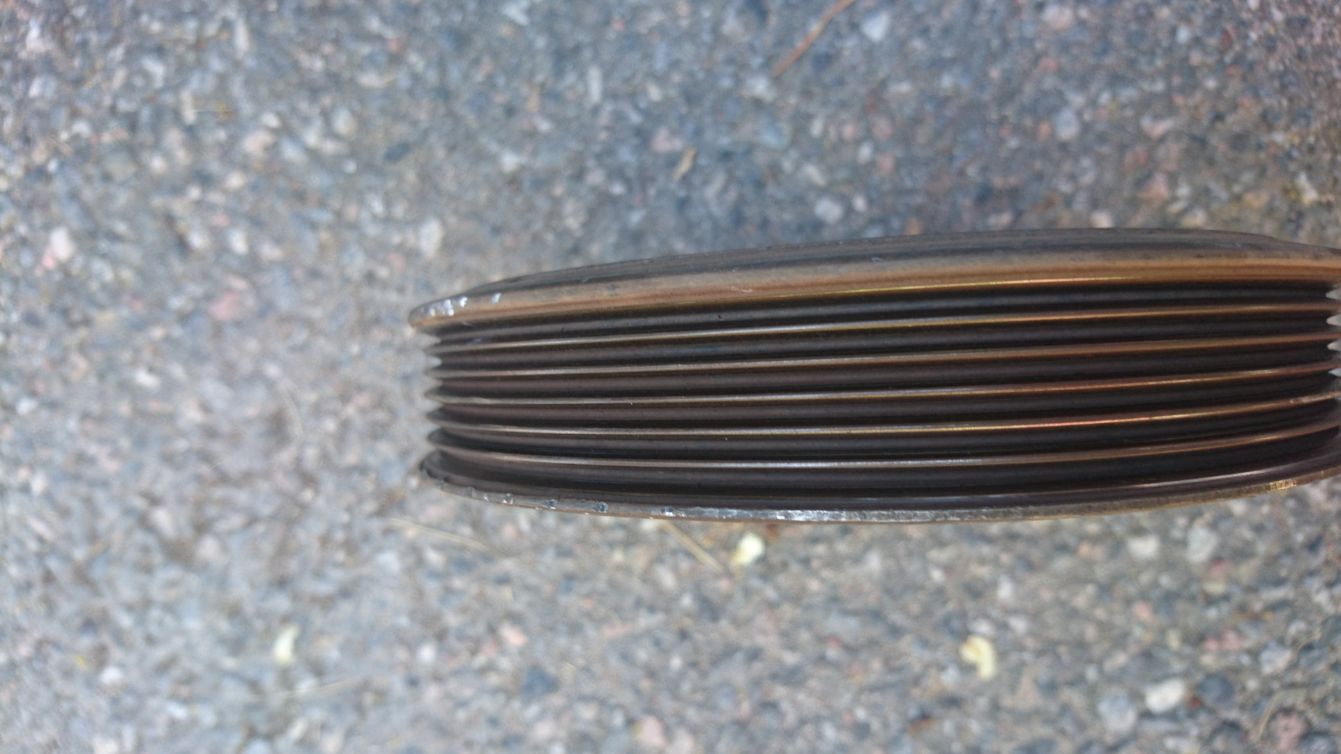

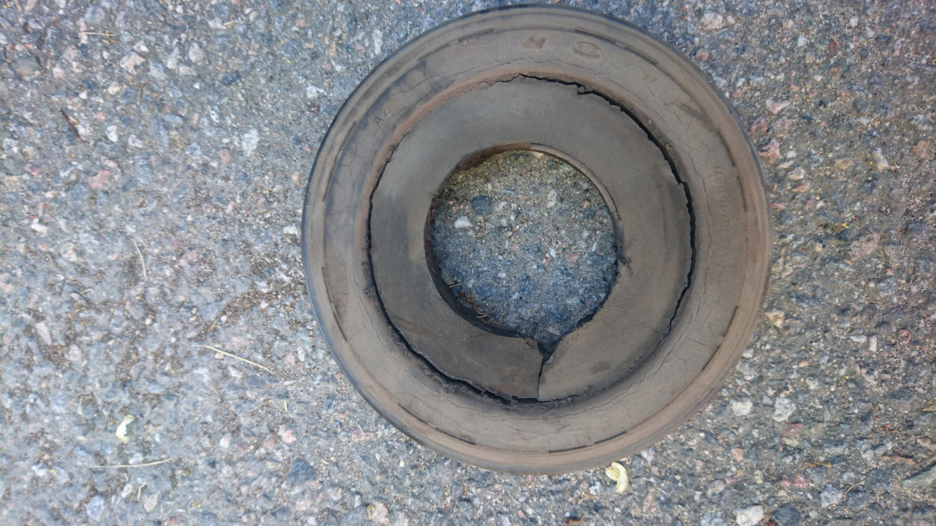

Frugans santa fe skramlade till idag och lämnade ifrån sig delen som visas på bilderna nedan. Typiskt. Semester. Stress. Ungarna vill bada. Ja ni vet.
Jag undrar vad det är för del? Vi är nya santa fe ägare och vår erfarenhet av modellen är liten.
Bilen står parkerad nu av naturliga skäl, men beter sig helt normalt (fungerande ac, styrservo, bromsverkan, växellåda, normal laddning, normal motorgång)
Tacksam för snabbt svar i sommarvärmen!
Re: Vad är detta för del? Hyundai santa fe crdi 4wd 2010
3Tack! Men borde inte bilen haverera om den skivan lossnar?
4..ehm..jo.. om remskivan lossnar från vevaxeln så borde ingen laddning, servo eller a/c fungera.
Men, skivan är gjord i två delar med gummi emellan. Om den yttre separerar och lossnar så finns det en väldigt liten chans att remmen är så spänd att den greppar på den delen som är kvar.
Isf har har ni otrolig tur och bör även köpa en lott tillsammans med en ny remskiva.
5Samma skiva separerade på min Santa förra året. Laddning och styrservo försvann. Obegripligt att det skulle funka hos Dig. Men köp ingen lott. Din tur är förbrukad i så fall för tre år framåt.
6Ok. Tack för all input. Törs jag köra den till verkstad, 6 km?
7Varför inte, om du har starka armar. Det går rätt tungt utan servo.
