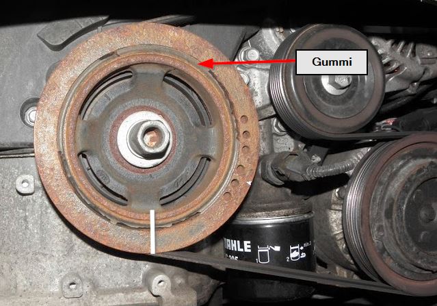

2Har du kontrollerat remskivan på vevaxlen?
Det är inte ovanligt att de delar på sig och ger ett gnisslande ljud, som en rem.
Rita ett streck inifrån och ut (som det vita strecket i bilden), starta/kör och titta sedan om strecket är helt.

Tegnet en hvit strek på remhjulet på veivakslingen. Til min fortvilelse så var den hvite streken lik hel etter en kjøretur hvor lyden var til steden.
Men så oppdaget jeg plutselig at remhjulet som driver dynamoen hadde samme oppbygging som remhjulet på veivakslingen, så jeg tegnet en hvit strek også på det remhjulet. Etter en ny kjøretur så var streken ikke hel eller sammenhengende. Så det var remhjulet på dynamoet som hadde delt seg, og ikke remhjulet på veivakslingen.
