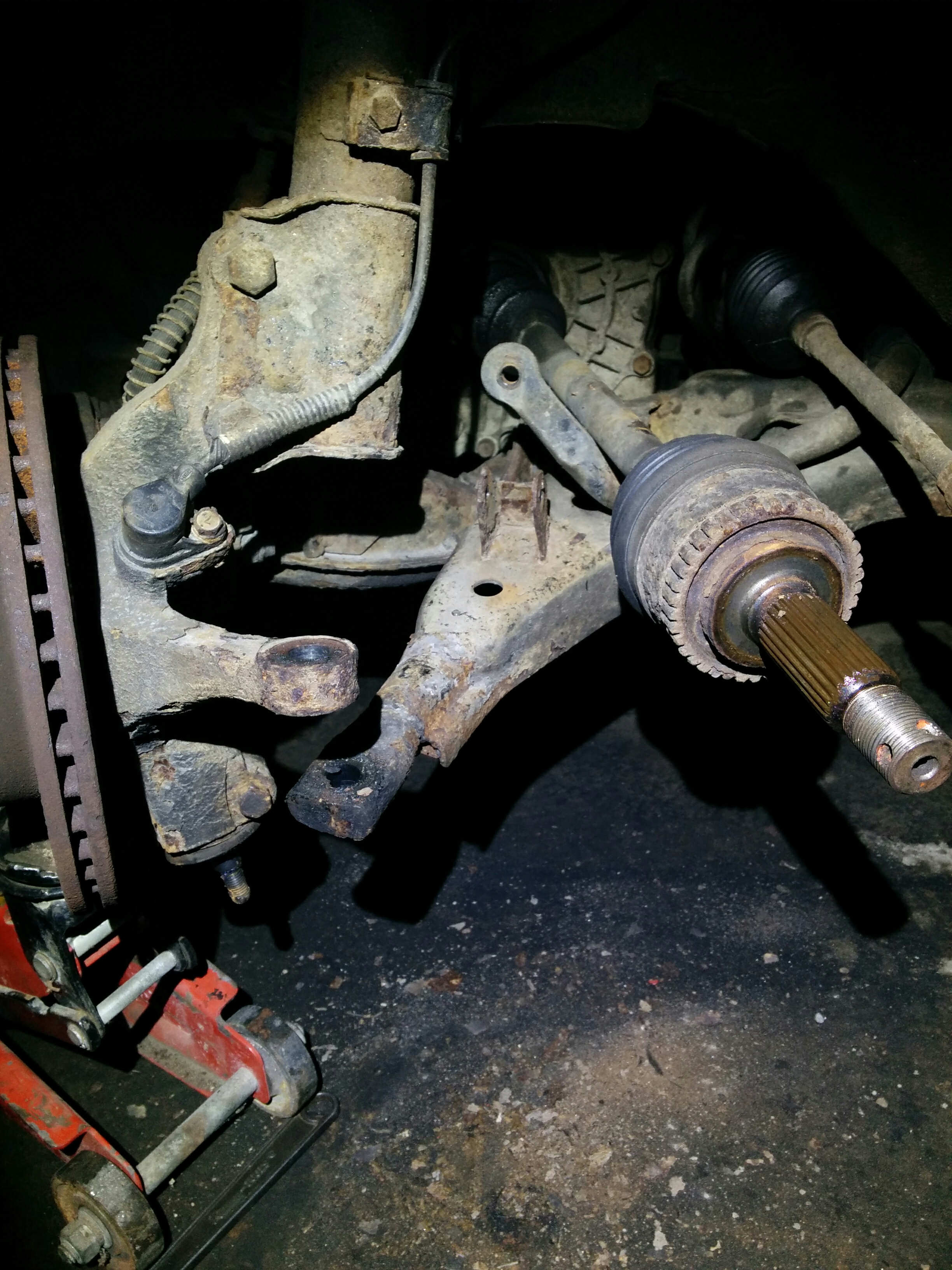

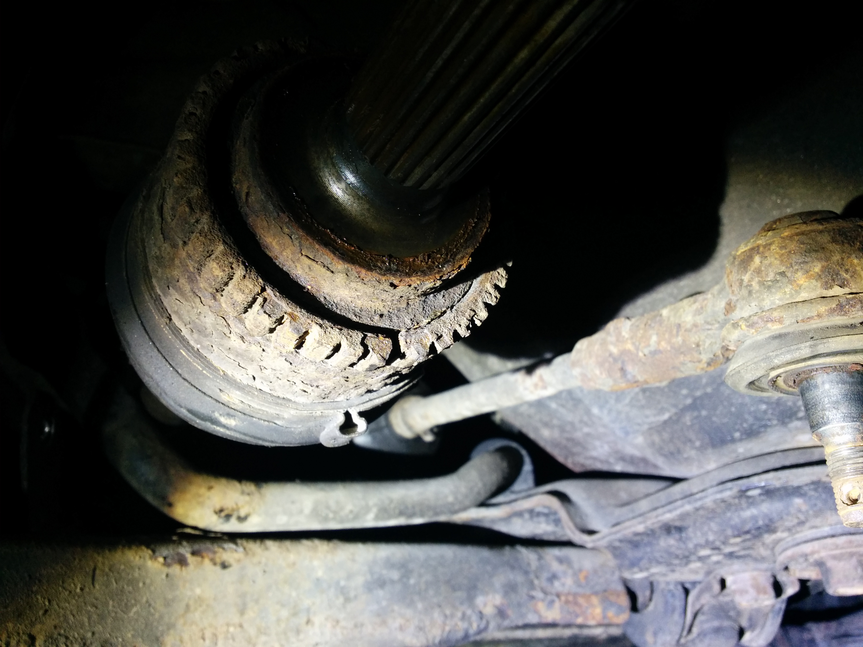

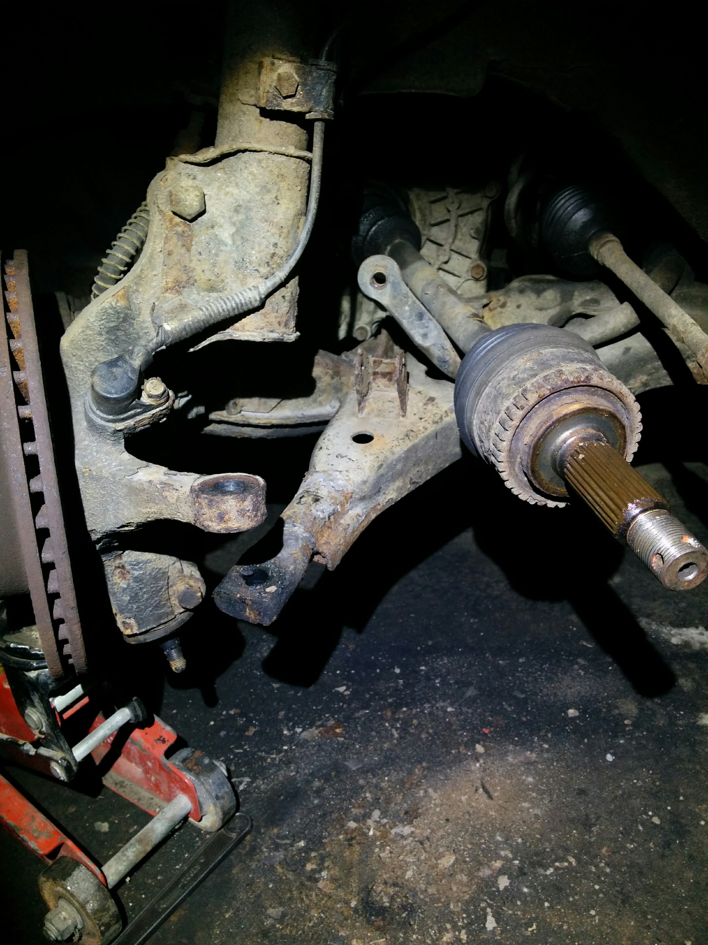

3Visade sig att det var en trasig abs-ring på vänster framhjul.
Så jag åkte till en bil-demonteringsfirma och skaffade en axel med båda drivknutarna på, där abs-ringen var hel, och drog ut min konstig axel och satte i en den nya. Vilket var betydligt lättare att göra

(När jag nämner bromsskivan menar jag hela den kloss som består av bromsskriva, ok, nav, stötdämare och fjäderben)

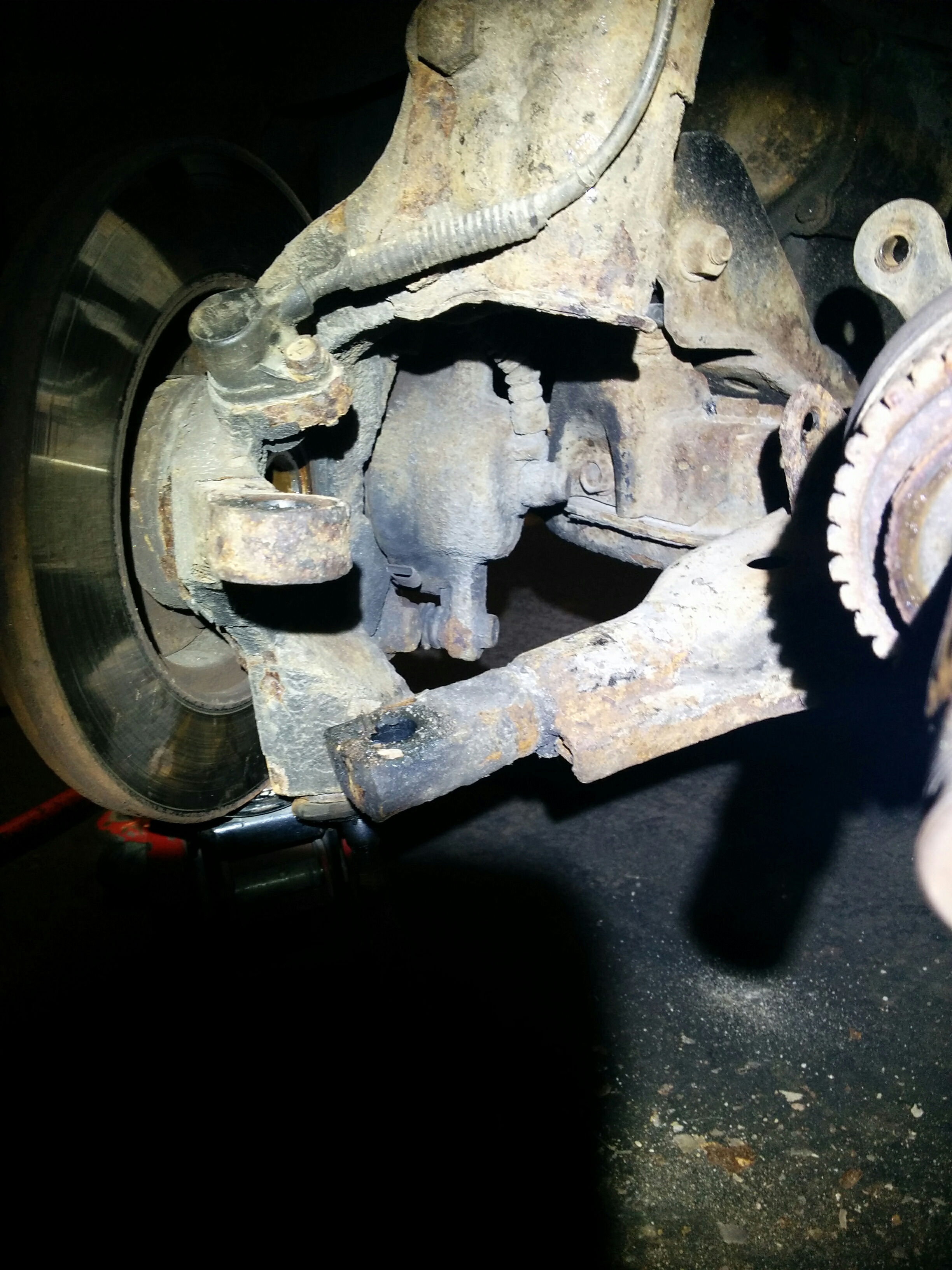

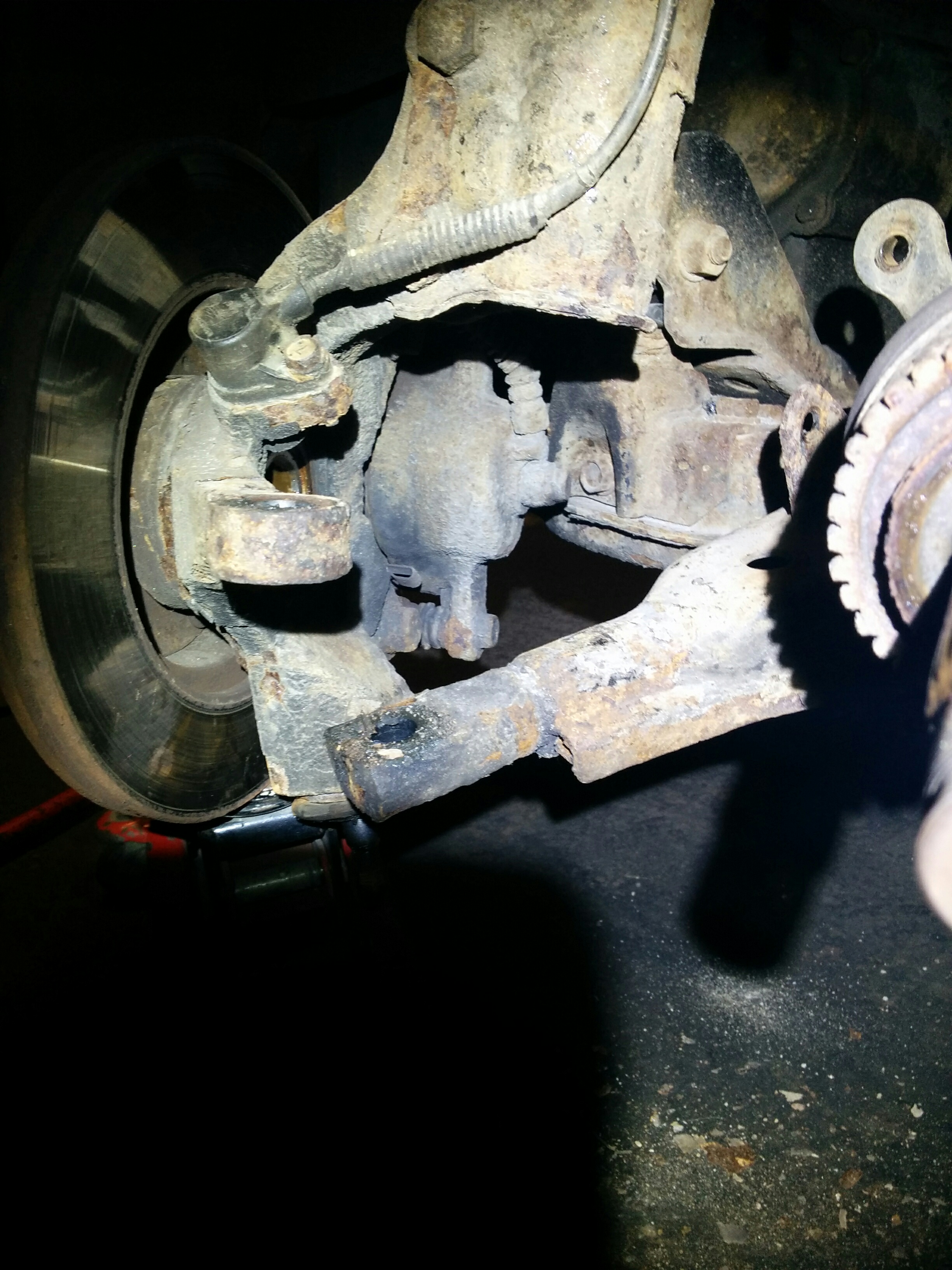

För att få isär spindeln ur länkarmen så tryck länkarmen neråt hårt och dra bromsskivan och, allt vad det innebär, åt sidan.
Använd en domkraft för att vila bromsskivan på (Obs se till att domkraften inte tar i spindelns gummi) och som hjälper dig dra all mer åt sidan så att du kan dra ur drivknuten.
Eller bara byta drivknuten (använd då en drivknutsavdragare)
