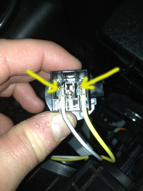

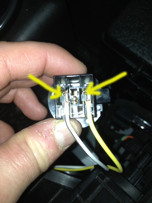

Så här ser ju kontakten till helljuset ut. (se pilarna på bilden) ...Sedan är ju reläets kontakt ett flat stift bara (som en paddel). Hur får jag dessa två att "para sig"? Går det att dra ut kablarna från heljjusets sockel?
lyse.JPG lyse.JPG Visad 4908 gånger 102.45 KiB
Re: Montera extraljus själv?
18
jomo1 skrev:Så här ser ju kontakten till helljuset ut. (se pilarna på bilden) ...Sedan är ju reläets kontakt ett flat stift bara (som en paddel). Hur får jag dessa två att "para sig"? Går det att dra ut kablarna från heljjusets sockel?
Delen du håller i är bara en förlängning för att göra det lättare att få ut lampan. Lyft på plastflärpen mellan dina pilar så kommer förlängningen ut. Titta på mina bilder i xenon-tråden så ser du hur jag gjorde.

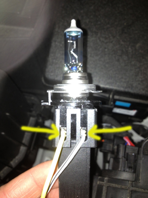

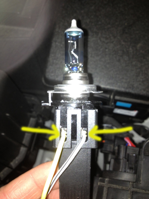

Okej..jag tittar på dina bilder i Xenon-tråden men blir inte klok...är väl för att man är en f.d byrådirektör på Domänverket kan jag tänka :roll: Hur som helst, fick bort flärpen...men sen då? Antar att jag nu måste få fast reläets flatstift på helljusets kontakter (vid gula pilarna)...men hur fulingen då? Det verkar ju så lätt och självklart för dig som kan :ugeek:
ljus2.JPG ljus2.JPG Visad 4905 gånger 112.22 KiB
20
jomo1 skrev:Okej..jag tittar på dina bilder i Xenon-tråden men blir inte klok...är väl för att man är en f.d byrådirektör på Domänverket kan jag tänka :roll: Hur som helst, fick bort flärpen...men sen då? Antar att jag nu måste få fast reläets flatstift på helljusets kontakter (vid gula pilarna)...men hur fulingen då? Det verkar ju så lätt och självklart för dig som kan :ugeek:
Domänverket, det förklarar en del annat jag tänkt fråga. ;-)
En sådan borde funka, Clas Ohlsson 15-334-10 Kabelskor, eller?

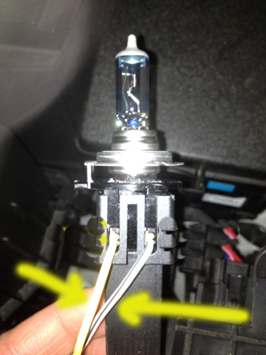

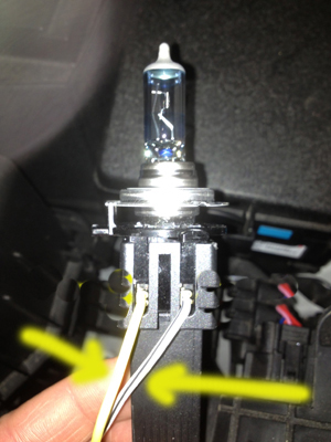

Hade tänkt något liknande...det är alltså bara att slita ut originalstiftet med en tång och sedan koppla hej vilt :) . En annan idé kanske är att kapa sladdarna till originalhelljuset och sätta en grenkontakt utanför flärpen. Vad tror du om det (vid pilarna på bilden). Från sladdstumpen som från kontakten sätter man förgreningen (15-333-10), sedan från reläet (15-331-10) på toppen av förgreningen och sedan sladden (15-330-10) som går till originalkontakten från lamphuset (förstår du hur jag menar?).
22
För komplicerat, använd 15-337-10, kapa sladdarna och se glad ut. Tänk dock på + och -. :-)
