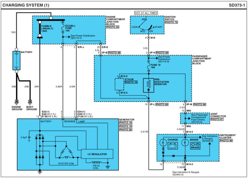

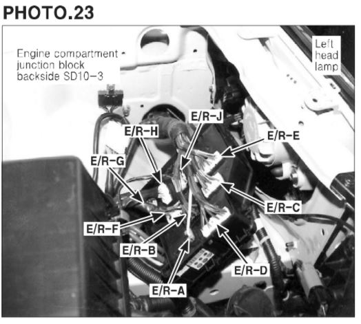

Det verkar ju sitta en 140A-säkring i förgreningslådan, på den kabel som sen går till generatorn. o "bild 23" de hänvisar till

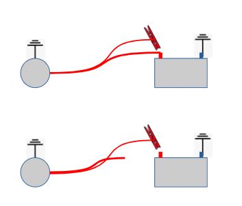

Frustrerande. Finns det utrymme att köra startkablar direkt från generatorn till batteriet?
Vad tror du om att testa med både originalkabel och startkabel inkopplad respektive bara startkabel?
