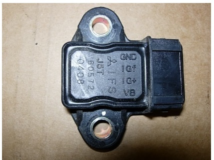

Nu vet jag inte exakt varifrån varvtalssignalen tas till varvräknaren på den motorn, men det brukar alltid vara vevaxelgivaren som används till både motorstyrning och varvtalsmätaren.
Börjar den givaren bli dålig, går motorn inte som den skall.
Dessutom har ju Hyundai haft en hel del problem med just dåliga vevaxelgivare som inte håller allt för många år... :evil:
Vet du när givaren byttes senast?

Hej, jag vet inte om detta kan vara något matnyttigt för dig, men jag hade lite liknande problem med varven på min nyförvärvade XG30 (V6), men bilen gick kanon tills den hostade till och motorlampan tändes. Det jag kunde läsa ut var felkoden P0715 = Input/Turbine Speed Sensor Circuit Malfunction (Varvtalsgivare/Sensor).
Denna sitter under Luftfiltret (XG30) och bör väl sitta där på din också, jag hade turen att det bara var dålig kontakt, men om man skall köpa dessa då det också tydligen är ett vanligt problem för Hyundai, så gör man det billigast på ebay eller från Korea ca 470-480kr för 2st ingående och utgående då Hyundai vill ha + 1600kr för 1st!
Samtidigt under min felsökning av min bil fann jag att kabeln från generatorn till batteriet satt löst, så jag hade för lite ström till batteriet, kan vara värt att kolla.
Hoppas att det löser sig.
