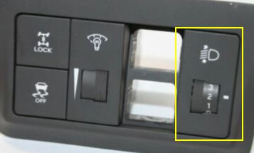

Men om inte jag är helt fel ute, så ska xenonlyktor ha automatisk höjdinställning (räckviddsbegränsning).
Har du en sådan här knapp/ratt i bilen så har du inte xenon, det är jag rätt övertygad om.
switch.jpg switch.jpg Visad 4300 gånger 9.8 KiB
