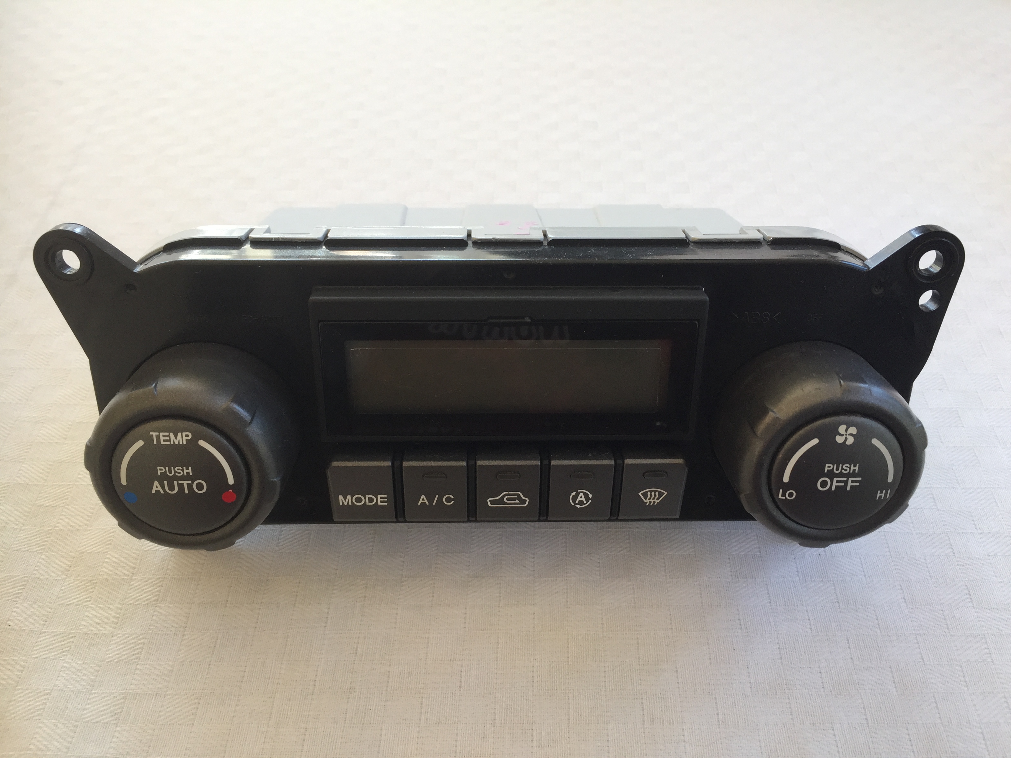

Har haft värme/ventilationsproblem på min Matrix 2007. Värme samt recikulationsspjället gick inte att reglera. Efter mycket sökande på Internet så hittade jag till slut en begagnad acc-panel. Bytte panel men problemen kvarstod.
Visste ett tag inte vad jag skulle ta mig till. Efter mycket letande så hittade jag en lös krets inne i acc-panelen. Exakt samma krets var även lös i den andra, inköpta acc-panelen.
Nu har jag en fungerande bil samt en extra fungerande acc-panel art.nr. 9726017310
Har du samma problem så kanske jag hjälpa till.
